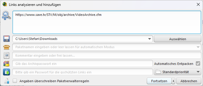

Daher verwende ich für die Downloads den JDL. Dieser kann sog. Telecast Links verarbeiten. Der STV Manager ist dagegen ein absolut starkes Tool um Aufnahmen zu Programmieren. Zudem gibt es unter Einstellungen die Möglichkeit anstelle von Download (durch den STVM) diese Telecast Links in die Zwischenablage zu kopieren. Der JDL überwacht diese und liest die dann aus, lädt die Aufnahmen herunter.
Parallel kann der JDL auch einfach Dein ganzes Archiv Crawlen. In der Auswahlliste (Link Crawler = gefundene Downloads) wählt man dann aus was man möchte oder lädt einfach Alles.
