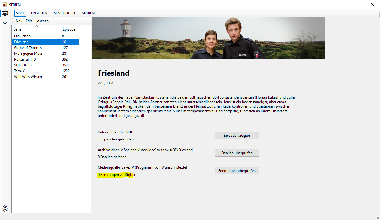

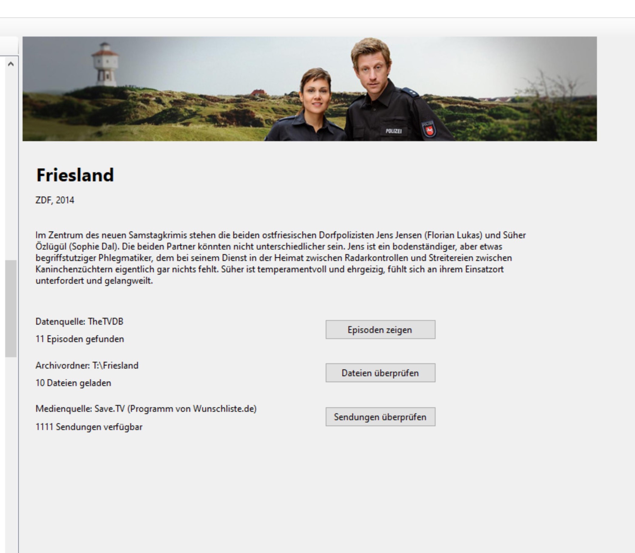

mit Wunschliste angelegt... aber auch einige direkt über save.tv.... Hier ein Beispiel der Serie Friesland. Bei nur insgesamt 11 Episoden werden 1111 verfügbare Sendungen bei save.tv angegeben. :roll:
Bei einigen Serien klappt es, dann ist (fast) alles gut und es werden nur Sendungen aus der entsprechenden Serie angegeben, bei vielen anderen Serien sieht es aus, wie bei Friesland und es wird dann wahrscheinlich mein gesamtes save.tv-Archiv mit allen Sendungen angeboten...

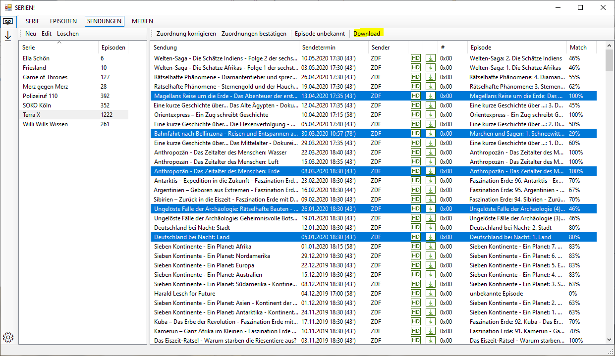

daisy666 hat geschrieben: Sa 16. Mai 2020, 01:58- gravierender: um bei den Mallorca Files zu bleiben - hier ist es anscheinend vom Zufall abhängig, welche Version man gerade runtergeladen bekommt. Bei zwei DLs habe ich einmal die Version mit Audiodeskription erhalten und der andere DL war in Englisch :mrgreen:
Den DL kann man aber nur in der "Episodenliste" starten, nicht unter "Sendungen", s. Screenshot. Ginge das nicht auch von dort aus einzubauen? Dann würde man wenigstens das gewünschter Format bekommen, also in meinem Fall ohne Audiobeschreibung und die deutsche Version.
Ich habe mal in MediathekWebView geschaut - englische OV gibt es (leider?!) viel zu selten, um dafür eine Extra Option einzubauen. Sind jetzt mit rausgeflogen.
Falls jemandem noch weitere "Sonderformate" auffallen, bitte melden ...

Das Problem mit der wundersamen Episodenvermehrung ist auch gelöst ... Wenn man bei Save.TV eine Abfrage nach verfügbaren Aufzeichnungen mit leerer TelecastID platziert, kommen alle Aufzeichnungen im gesamten Archiv zurück ... :lol:
Ist korrigiert ...

  • Downloads direkt aus der Sendungsliste möglich
