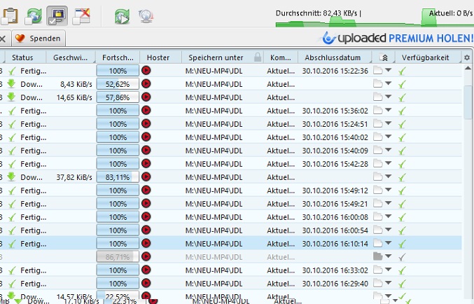

Aktuelle Geschwindigkeit von Save.TV:
Ich bin kein Fachmann, aber Streaming in bester HD Qualität bei 31,56 KiB/s ... das könnte doch sicher ein wenig ruckelig werden. Oder in HQ, oder in SD, oder in Mobiler Qualität. Eigentlich in jeder Qualität, außer in Standbild.TV ?
Bei Save.TV gibt es viele Aufnahmen aus dem normalen Serien und Film Programm nur noch mit Werbung, Vorlauf, Nachlauf, also in großzügiger extra Länge, also keineswegs werbefrei wie die Save.TV Website dies versprich. Wenn diese Aufnahmen dann auch noch mit 31,56 KiB /s in HD gestreamt werden, kann man sich so sage und schreibe über 24 Stunden beste Save.TV Unterhaltung mit nur einer einzigen 20 Minuten Sitcom freuen.
Da ein tracert angefragt wurde, hier für die von der langsamen Save.TV Geschwindigkeit betroffenen Standorte beim Download von Save.TV Aufnahmen:

Save.TV wird zu Impuls.TV oder zu SekundenSchlaf.TV (wobei mehr Schlaf wie alles andere)
TV gibt´s nur noch als "Impuls" in der sagenhaften Rekord Streaming Durchschnitt Geschwindigkeit von 8,43 KiB/s, in der Spitze sogar mit unfassbaren 37,82 KiB /s
Wer in einer Woche also einen Film sehen möchte, sollte heute besser zum streamen anfangen. Wobei das wohl generell nix mehr wird, da Download Links nur eine Gültigkeit von 24 Stunden besitzen. Sprich die Links werden ungültig noch bevor der Download oder das Buffering beim Streamen abgeschlossen ist.
Damit selbst eine 20 Minuten Sitcom nicht mehr gestreamt werden kann, was ja im Prinzip noch innerhalb von 24 Stunden zu schaffen wäre, gibts viele Aufnahmen bei Save.TV nur noch mit Werbung, Vorlauf und Nachlauf, nachdem Save.TV die werbefreiheit für viele Aufnahmen abgeschafft hat. Damit kommen auch solche Aufnahmen auf 15+20+90, womit 125 Minuten ja keinesfalls innerhalb von 24 Stunden machbar sind.
PS: Damit man es sieht, habe ich die Anzahl der parallelen Download reduziert und die schnelle laufenden Aufnahmen deaktiviert, damit reichlich ungenutzter Platz in der Bandbreite für die "Lahmen Save.TV Server" ist. Beanspruchen wollten die das Potenzial jedoch nicht.
Re: Save.TV Langsame Geschwindigkeit am Abend
Verfasst: So 30. Okt 2016, 17:16
Also so sieht der Graph bei mir nur aus, wenn ich über W-LAN versuche etwas herunterzuladen. ;)
