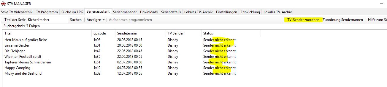

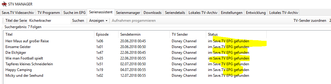

Ich kann die Serien im Serienassistenten eigentlich alle finden, muss nur zT die TV-Sender zuordnen:
Kannst Du bitte näher beschreiben, wo genau Dein Problem liegt? Bitte ggfs Screenshot posten.
Serienmanager
Hallo, Ich habe jetzt gefunden, an was es liegt:
Wenn ich den Seriennamen ins Suchfeld des Serienmanagers eingebe, wird nichts gefunden,weil ich bei der Auswahl die Wiederholungen und der nicht programmierfähigen Sendungen nicht markiert habe. Erst bei der Auswahl der nicht programmierfähigen Sender werden mir alle Sendungen angezeigt und ich kann die Senderzuordnung korrigieren, Offensichtlich ist bei allen der von mir monierten Serien diese Senderzuordnung erforderlich. Ich habe dies bei zwei Serien vorgestern probiert und es hat geklappt.
