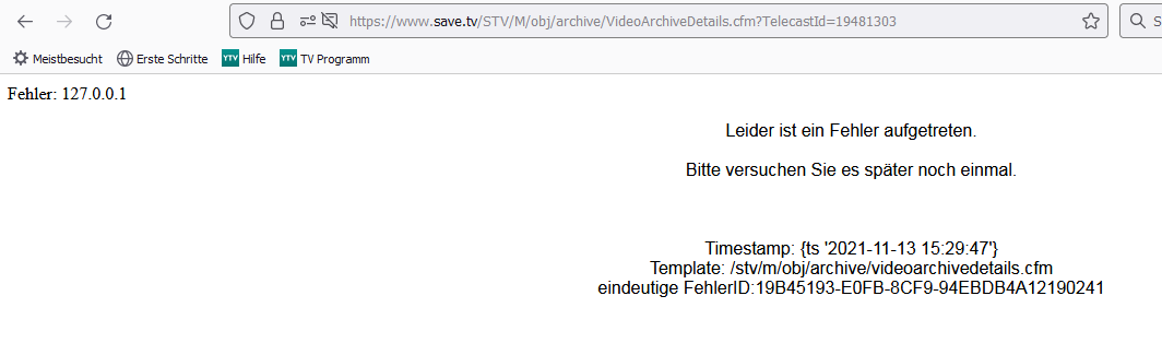

So eine Fehlermeldung kommt ab und zu (im Browser):
