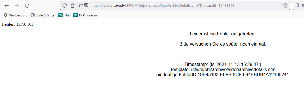

So eine Fehlermeldung kommt ab und zu (im Browser):
Beiträge: 1059
