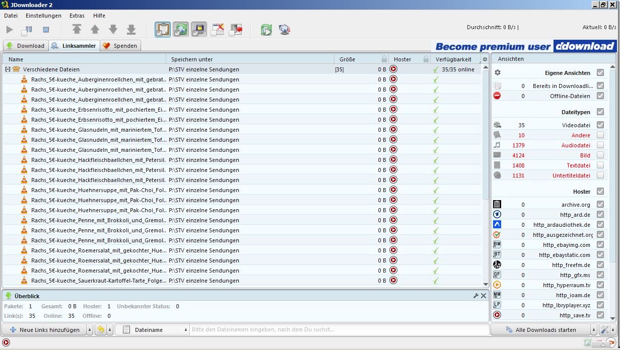

Seit heute zeigt der JDownloader eine Dateigröße von 0B an. Bei allen Sendungen. Bisher hat es immer funktioniert. Über die Webseite lassen sich die Dateien jedoch ohne weiteres herunterladen. Manchmal ist der DL aber recht langsam. Weiß da jemand etwas Näheres?
EDIT: Ich habe es jetzt noch einmal mit der Serie "Raumschiff Enterprise - Das nächste Jahrhundert" probiert und da wird die Dateigröße wohl richtig angezeigt. Aber runterladen tut er nicht. Der Download über die Webseite funktioniert mit voller Bandbreite. An JDownloader wurde nichts geändert.
EDIT2: Nachdem ich JDownloader geschlossen und wieder gestartet habe, scheint es wieder zu funktionieren.
EDIT3: Möglicherweise hing es damit zusammen, dass in diesem System die Uhrzeit zwar stimmte, aber das Datum einen Tag zurück war.
EDIT4: Jedoch werden bei erneutem Laden der im Bild gezeigten Sendungen alle wieder mit 0B angezeigt.
EDIT5: Das Problem besteht unverändert

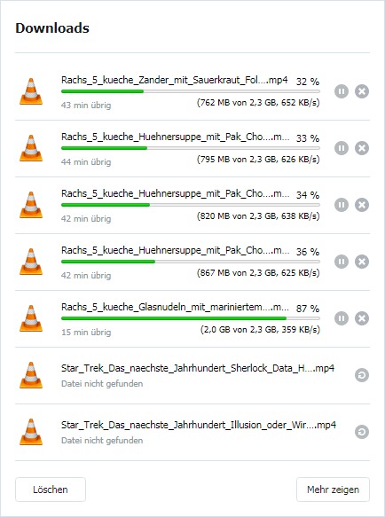

Mail an die Hotline:
wie man im 1. Bild sieht, ist die Downloadrate bei healthTV relativ niedrig. 5 Sendungen laufen mit insgesamt ~25 MBit/sec bei einer Bandbreite von 100 MBit/sec. Bei allen anderen Sendern kommt man ohne weiteres auf 100 MBit/sec. Normalerweise lade ich mit JDownloader herunter. Der attestiert mir jedoch für die Sendungen von healthTV eine Dateigröße von 0 Bytes!!! Und zwar bei allen Sendungen von healthTV. Bei allen anderen Sendern funktioniert JDownloader anstandslos.
Downloadrate bei healthTV 12-05-2021.jpg (58.28 KiB) 14977 mal betrachtet

andi112 hat geschrieben: Sa 8. Mai 2021, 14:21 EDIT4: Jedoch werden bei erneutem Laden der im Bild gezeigten Sendungen alle wieder mit 0B angezeigt.
Vermutlich sind die Links alt bzw. gerade nicht verfügbar.
