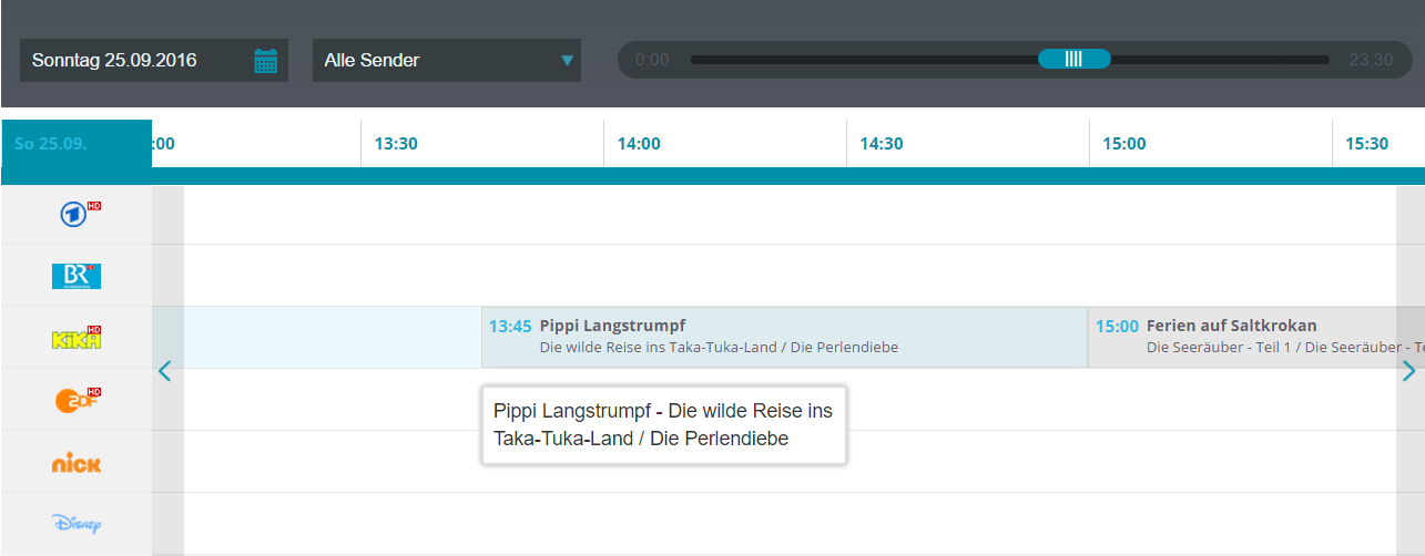

In Opera 40 funktioniert das horizontale VideoArchiv nicht ganz. Wenn man auf eine Aufnahme klickt, kommt kein inline-Popup mit den Sendungsinformationen und der Möglichkeit die Sendung anzusehen, sondern es passiert nichts. Dafür taucht eine Meldung in der Entwicklerkonsole auf.
browser.js:44 Opera has modified script or content on http://www.google.de (PATCH-1197, Hide Chrome ad from main Google page). See browser.js for details
browser.js:44 Opera has modified script or content on http://www.google.de (PATCH-1223, Hide another Chrome ad from main Google page). See browser.js for details
jquery-1.11.2.min.js:2 Uncaught Error: no such method 'hide' for tooltip widget instanceerror @ jquery-1.11.2.min.js:2(anonymous function) @ jquery-ui.min.js?3-2016092521:6each @ jquery-1.11.2.min.js:2each @ jquery-1.11.2.min.js:2e.fn.(anonymous function) @ jquery-ui.min.js?3-2016092521:6showRecordModal @ HorizontalVideoArchive.js?3-2016092521:644(anonymous function) @ VM1160:3(anonymous function) @ knockout-3.3.0.min.js:83dispatch @ jquery-1.11.2.min.js:3r.handle @ jquery-1.11.2.min.js:3
moment.min.js:6 Deprecation warning: moment construction falls back to js Date. This is discouraged and will be removed in upcoming major release. Please refer to https://github.com/moment/moment/issues/1407 for more info.
