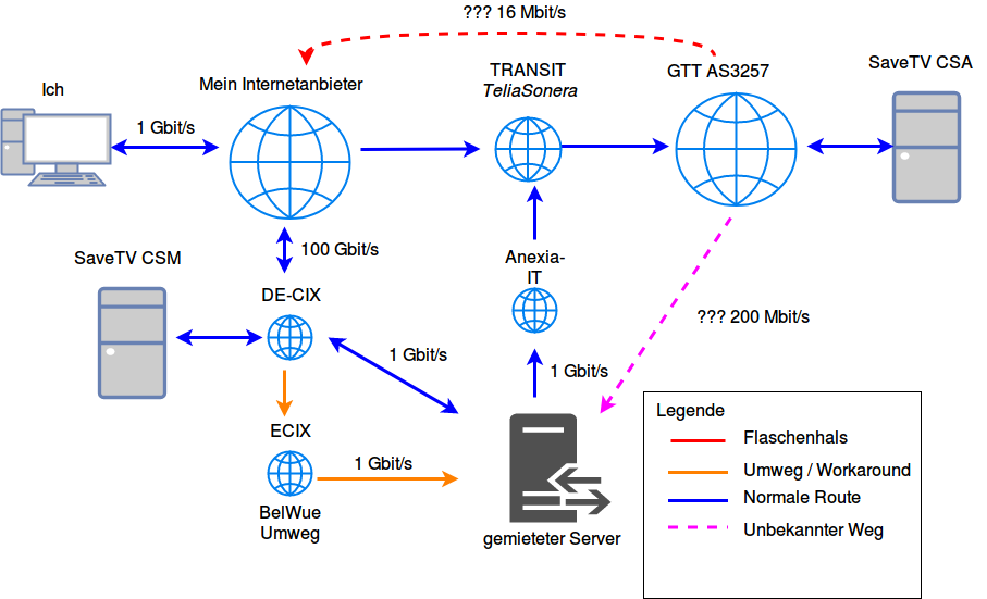

Um ehrlich zu sein habe ich zurzeit auch nur eine Anbindung von 16 Mbit/s, wenn ich mich direkt mit SaveTV CSA verbinde. Mithilfe eines Umwegs über einen Proxy-Server den ich immer verwende, geht es aber wesentlich schneller, mit ungedrosselten 200 Mbit/s. Ich weiß nicht genau, woher das kommt, wenn der Traffic einen Umweg über 3 Transit-Netze und 2 Backbones geht, ist die Datenrate wesentlich höher, als wenn der Traffic nur über 1 Transit (via TeliaSonera) fließt.
Das ist sicherlich genau so eine Kuriosität, wie das der Reseller Intenso Festplatten unterhalb des Preises der Originalhersteller (WD, HGST, Seagate, Toshiba) verkauft.
Paketverluste bei Direktverbindung (hinweg) durch sgrt-b1-link.telia.net (Peering-Übergabepunkte ISP<->Telia) sowie ae6.cr1-fra6.ip4.gtt.net (Peering-Übergabepunkt Telia<->GTT) sowie innerhalb von Telia ffm-bb4-link.telia.net; ebenso größere Ping-Schwankungen (zwischen 10 und 50ms innerhalb Telia)
Paketverluste via Proxy (hinweg): DECIX (ISP)/ECIX (Transit) Übergabe
Paketverluste via Proxy (Rückweg): DECIX (ISP) + nochmal im Intranet

Fox    hat geschrieben: Di 19. Jun 2018, 14:18 Ich weiß nicht genau, woher das kommt, wenn der Traffic einen Umweg über 3 Transit-Netze und 2 Backbones geht, ist die Datenrate wesentlich höher, als wenn der Traffic nur über 1 Transit (via TeliaSonera) fließt.
Also wenn ich raten müsste, würde ich vermuten, dass Save.TV nur eine Verbindung pro Download zulässt.
Da diese eine Verbindung vom Proxyserver aber mit den ganzen 200 MBit/s runterlädt und dieser Proxyserver hingegen vermutlich mehrere Verbindungen gleichzeitig zulässt, ist der Verbindung insgesamt schneller, als sich direkt mit Save.TV zu verbinden.
Save.TV Download lahm
Es sind 3 Verbindungen pro SaveTV-Server erlaubt. Und jep, mit knapp ~200 Mbit/s war eine einzelne Verbindung zu SaveTV gemeint. Allerdings kann ich das nicht ausschöpfen, da nach wenigen Minuten der Server heruntergedrosselt wird. Solche Datenraten sind nur als Peak (Lastspitze) erlaubt, genügen aber für Geschwindigkeitstest über wenige Sekunden. Dennoch sind langfristig resultierende 4 MB/s höher als die von SaveTV direkt gebotenen 2 MB/s
