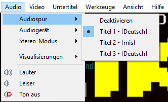

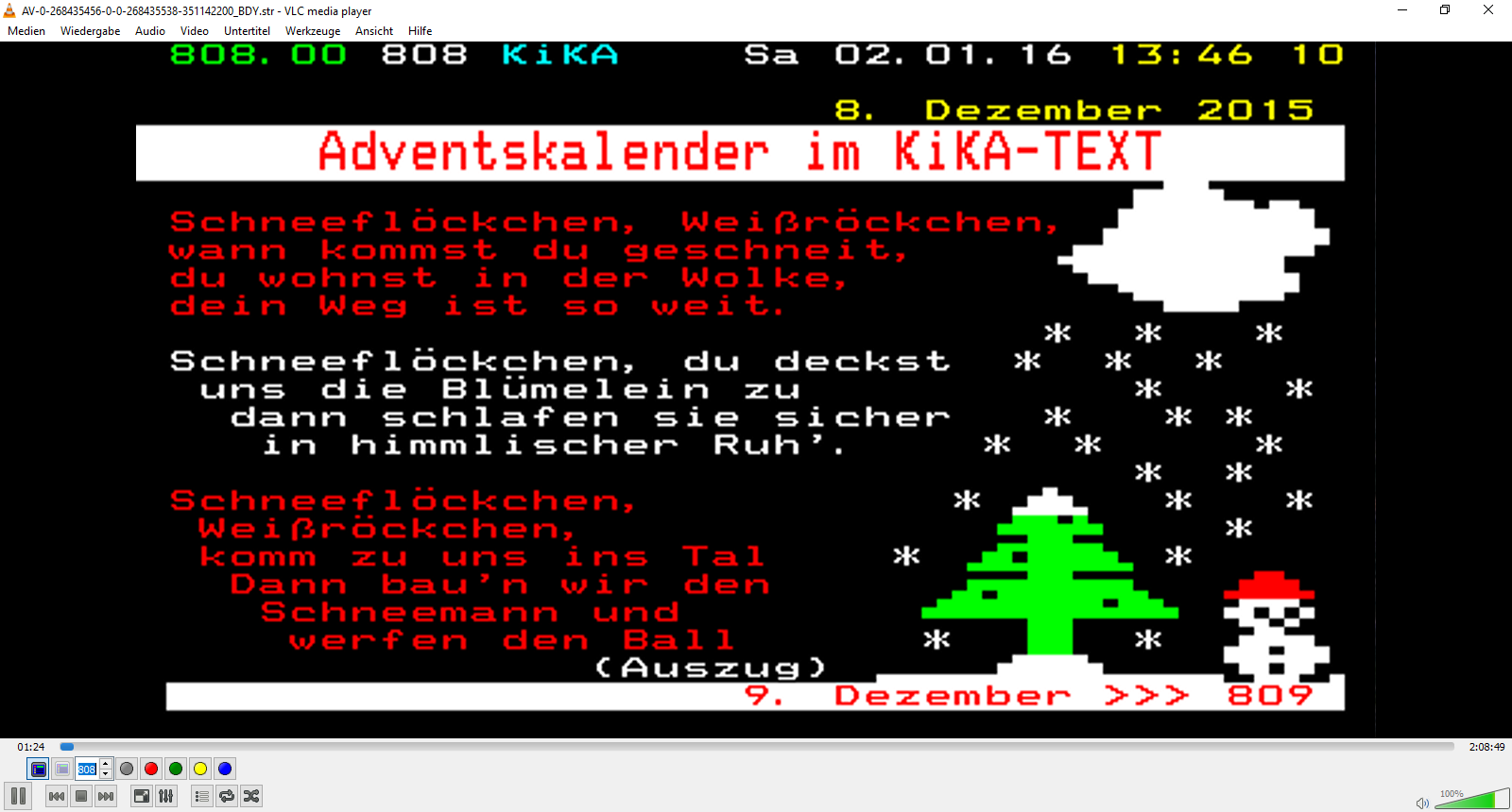

  1. Wir können durch den Teletext Blättern, indem wir die Datei im VLC-Media-Player öffnen und im neu angezeigtem Navigationsmenü das links stehende Icon zum aktivieren nutzen, sowie die Zahl 100 ändern, um zu blättern.
  2. Wir können auf alle Audiospuren zugreifen.

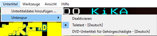

  3. Wir können auf alle Untertitelspuren zugreifen
Das wunderschöne am Teletext ist, dass bei den öffentlich Rechtlichen Medien ein paar Jungs dahintersitzen, die weiterhin einzigartige Pixelgrafiken erstellen.
