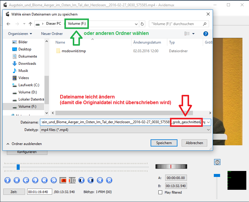

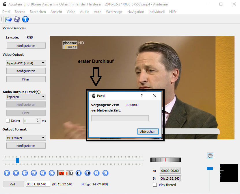

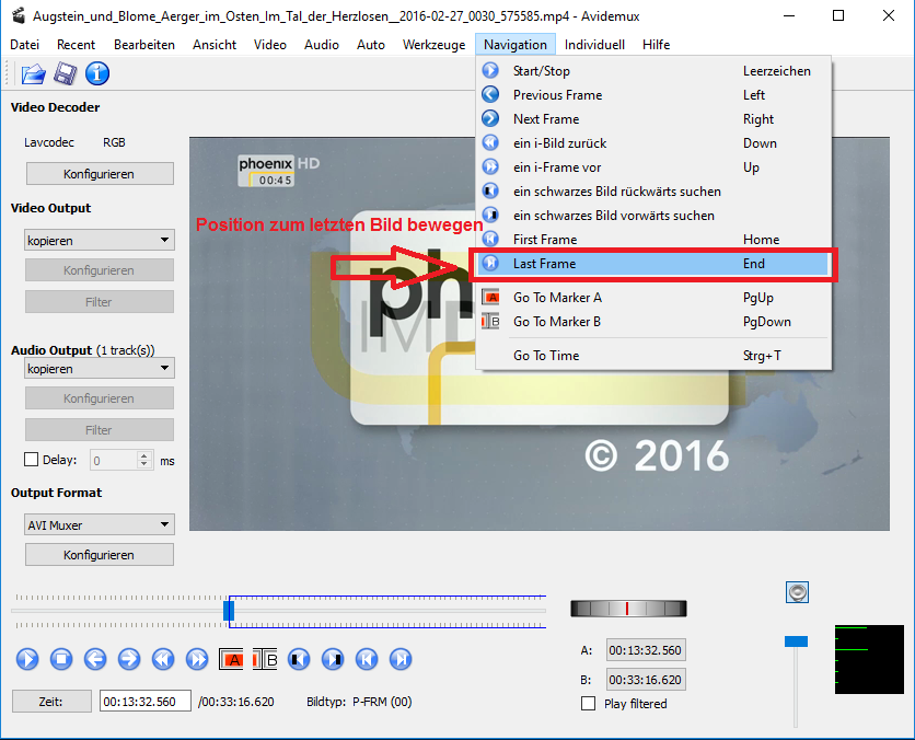

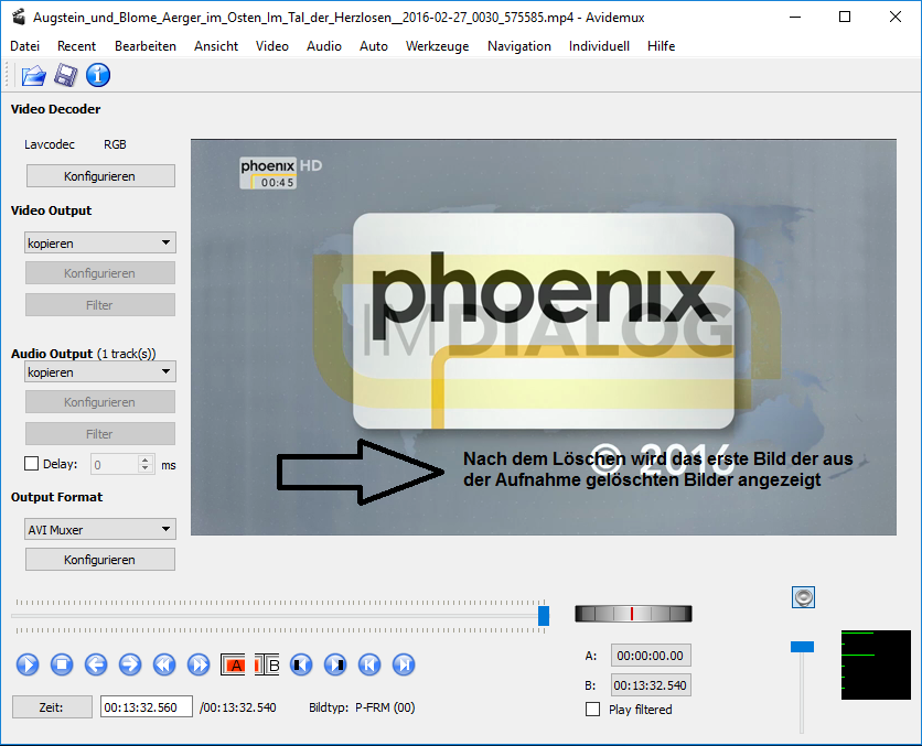

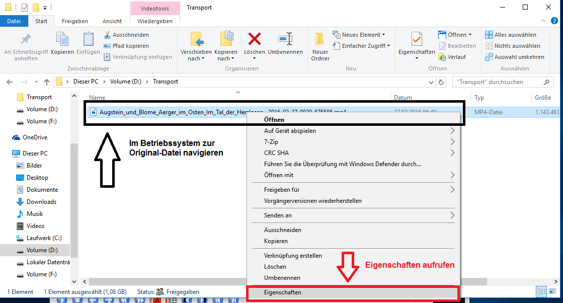

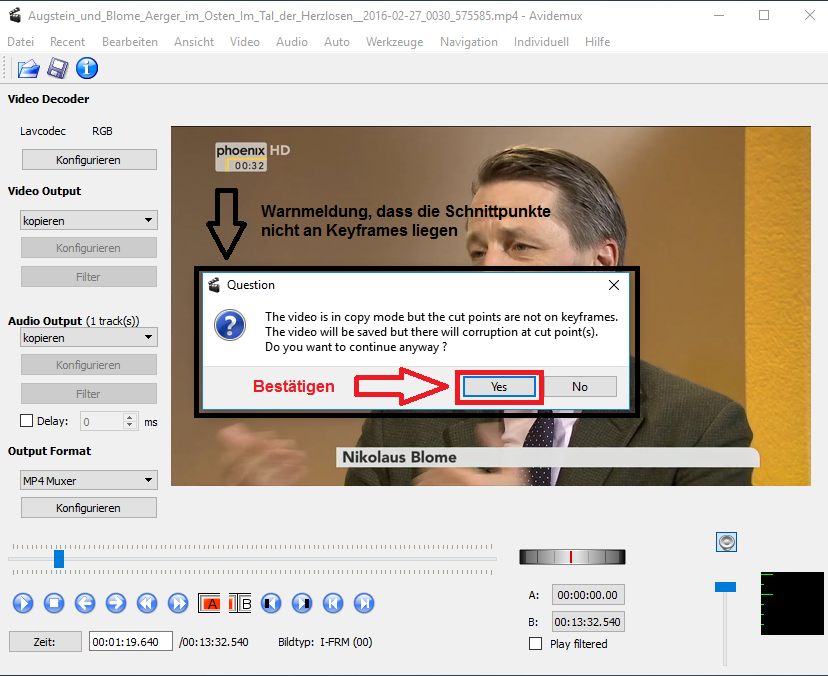

Diese Anleitung zeigt wie die Vorlauf- und Nachlaufzeit mit Avidemux entfernt werden kann.
Diese Anleitung wurde mit der Version 2.6.12 erstellt.
Als erstes braucht man dazu Avidemux.
Ich habe den Text gleich in die Bilder eingefügt.

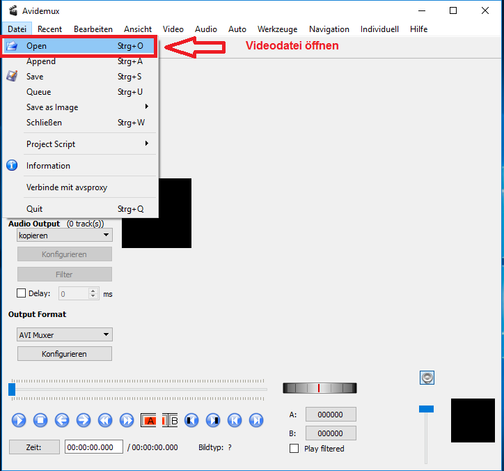

Videodatei öffnen

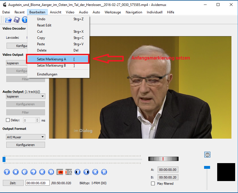

Anfangsmarkierung setzen
Endmarkierung setzen

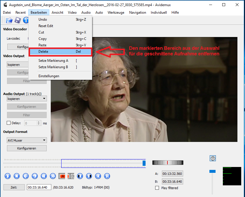

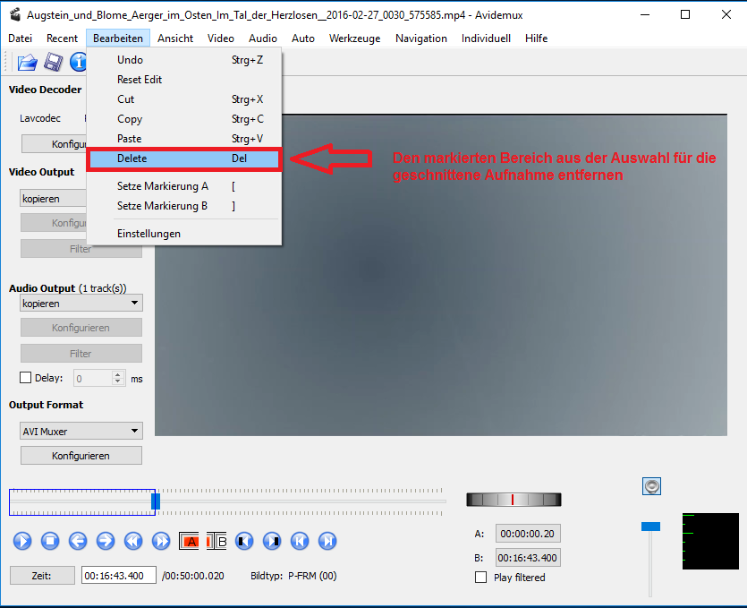

Markierten Bereich entfernen

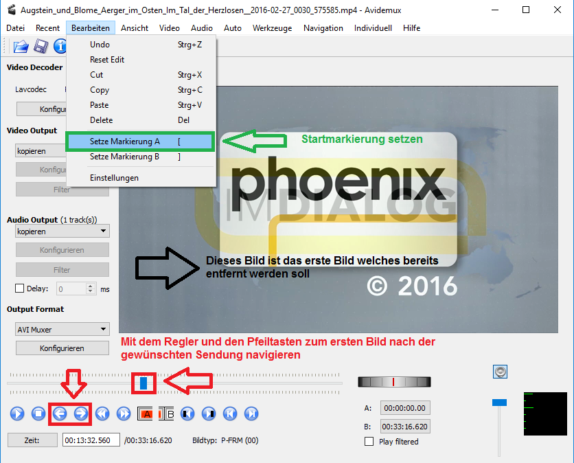

Anfangsmarkierung nach der Sendung setzen
Zum letzten Bild navigieren

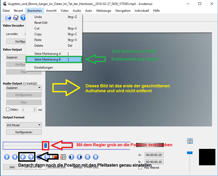

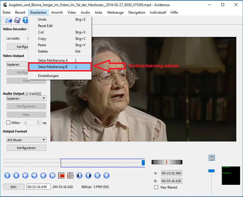

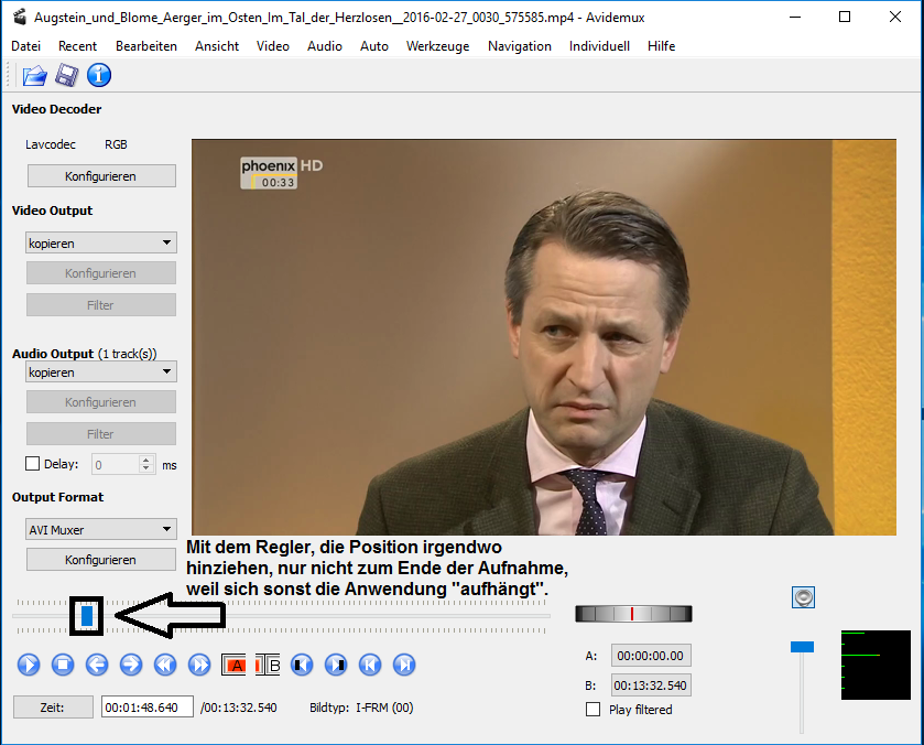

Regler verschieben

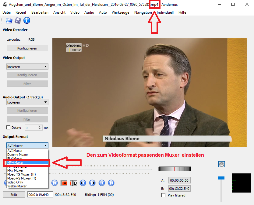

Muxer einstellen

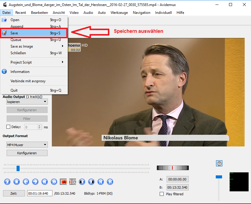

Abspeichern anklicken
Dateiname ändern
Warnung bestätigen

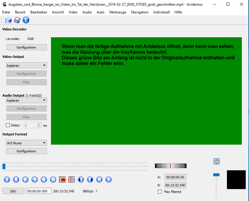

Meldung
Keyframe-Fehler betrachten
Entscheidung treffen, ob Ergebnis so gut genug ist (gut genug = fertig, nicht gut genug = weiter)
Zur Original-Datei navigieren

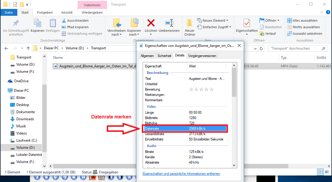

Bitrate der Original-Datei herausfinden

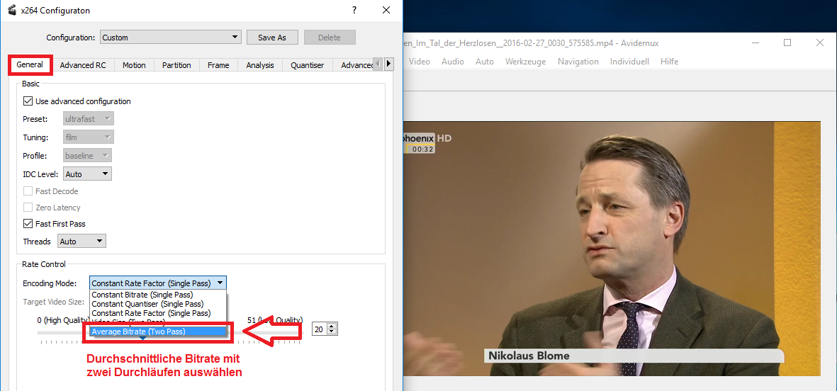

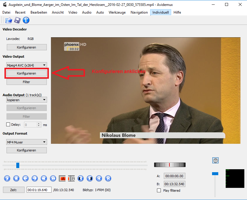

Konfigurieren anklicken

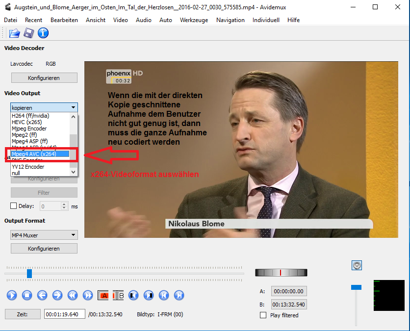

Encoding Mode einstellen

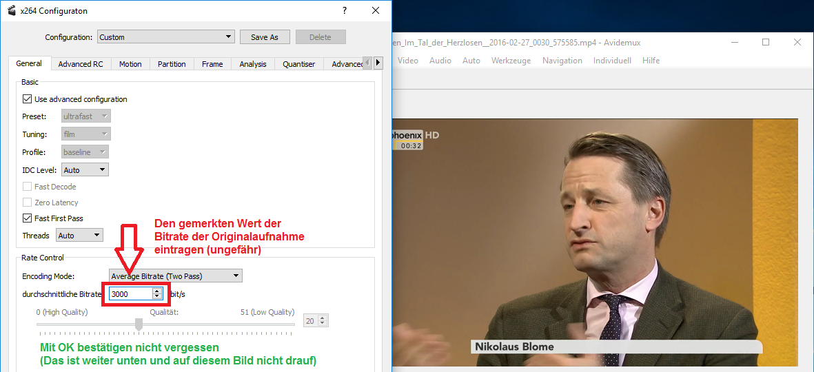

Wert der Bitrate einstellen
Speichern auswählen
ersten Durchlauf abwarten (oder in der Zwischenzeit etwas anderes machen)

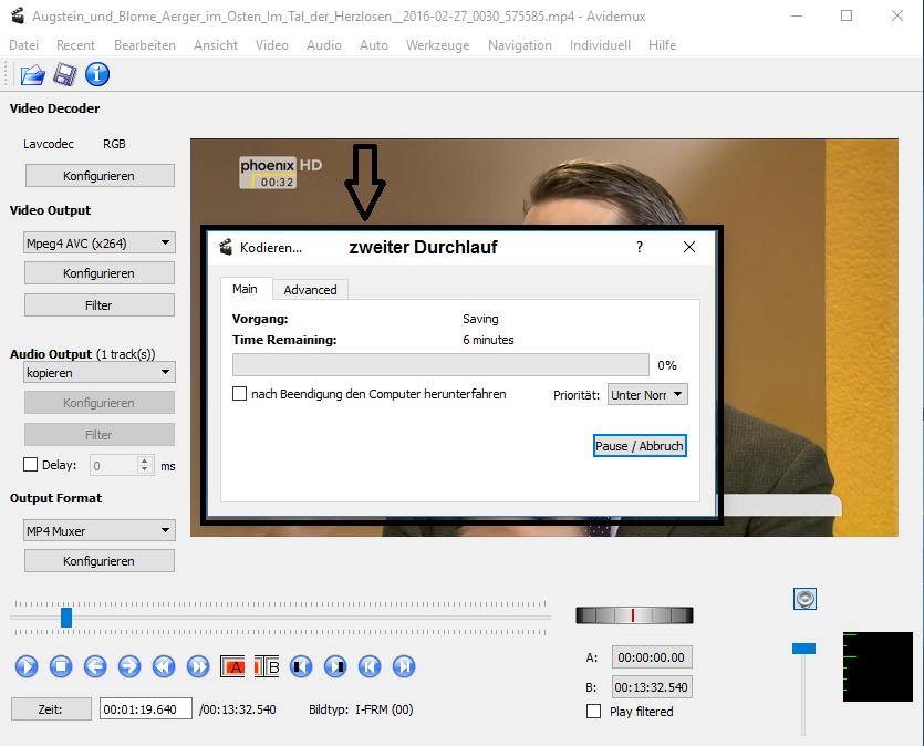

zweiten Durchlauf abwarten (oder in der Zwischenzeit etwas anderes machen)

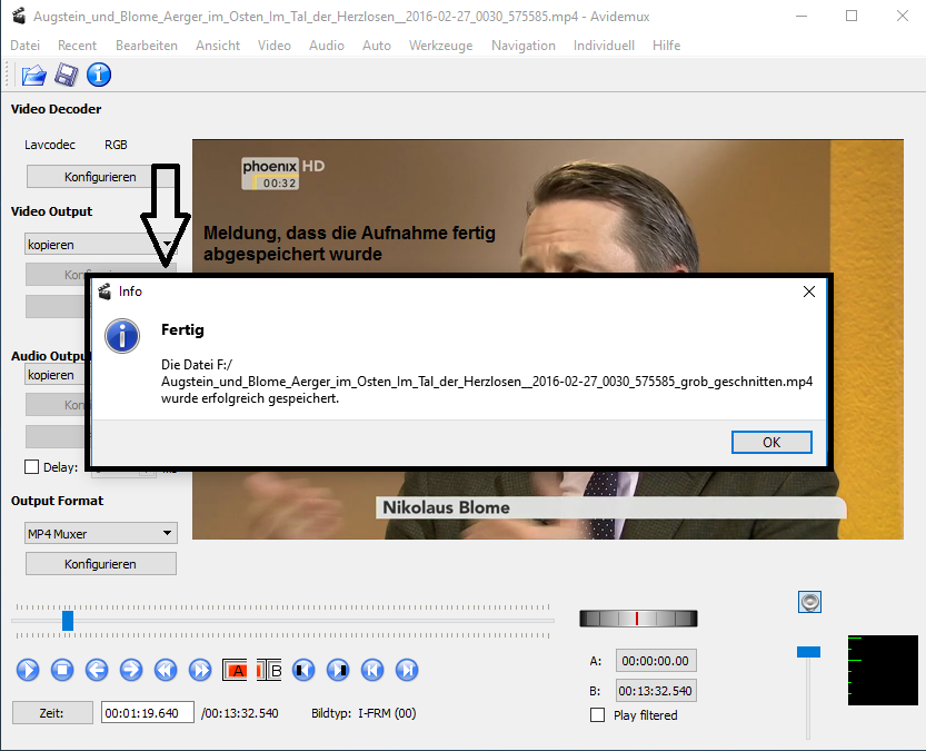

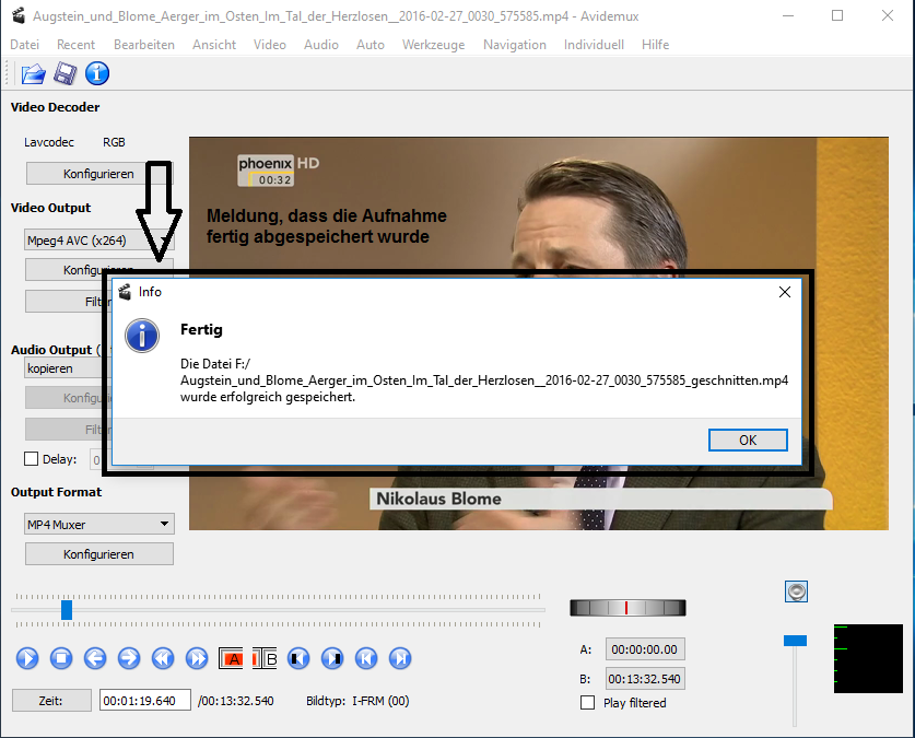

Meldung

Super Anleitung, danke dafür.
Ich nutze den Vorgang jetzt um mir ab und zu die Werbung aus den Sendungen herauszuschneiden.
Dabei ist mir aufgefallen, dass zumindest bei youtv die Werbung bzw. der Sendebeginn nach der Werbung direkt wieder mit einem Keyframe anfangen. Man kann sich also bei Avidemux durch die Keyframes hangeln um direkt den Start und das Ende der Werbung zu finden. Dann benötigt man auch kein Retranscoding.
